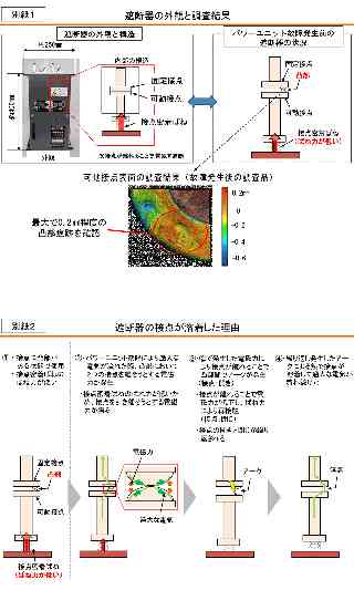

(2)遮断器の調査結果(別紙1)
・遮断器の接点には溶着が認められ、溶着部周囲には凸部が形成された痕跡がありました。この凸部は、今回の事象によるものではなく、過去に過大な電気を遮断した際に形成されたものと考えられます。
・また、遮断器内部の接点を密着させるばね(以下「接点密着ばね」という)のばね力が、メーカーが独自で定める値よりも低いことが分かりました。
3.原因
 本事象は既報のとおり、修理直後のパワーユニットの故障と遮断器の故障という2つの不具合が重なった事象ですが、それぞれが発生した原因は以下のとおりです。
(1)パワーユニットがメーカーによる修理直後に故障した原因
 当該メーカーの修理方法や過去に過大な電気が流れたことのある部品の健全性確認が不十分であったため。
(2)遮断器が故障した原因(別紙2)
 当該遮断器にパワーユニット故障による過大な電気が流れた際に、接点の凸部間でアークが発生して溶着したため。これは、接点に凸部が形成されていたことと、接点密着ばねのばね力が低かったことによるものと考えられます。
