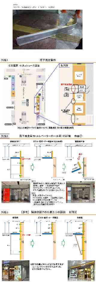

1.発生日時 2025年11月21日(金)14時05分頃
2.発生場所 名古屋駅 中央コンコース 桜通線エレベーター前付近(別紙参照)
3.落下物
 ・天井パネル(写真銀色部分)と壁ボード(写真クリーム色部分)
 ・高さ:約3.3mの高さより落下
 ・形状:L字型(断面240 mm×310 mm)
 ・長さ:約3900mm
 ・重量:約30kg
 ・材質:アルミ部材(天井パネル)、石膏ボード(壁ボード)
4.けが人の有無
 ・1名(60代男性)
5.原因
・駅構内などの店舗管理を行う名古屋ステーション開発(株)が8月22日未明に店舗外装工事を実施した際に、工事請負業者であるジェイアール東海建設(株)が壁ボードの固定状況の確認を行わないまま、天井パネルに繋がる壁ボードの一部を撤去した結果、当該天井パネル等が不安定となり、落下に至ったものです。(詳細は別紙参照)
6.対策
・名古屋駅の中央コンコースにおいて同じ工事を行っていた他2箇所について、11月21日に天井パネルの固定状況を緊急点検し、天井パネルが落下した箇所と同じ構造ではありませんでしたが、念のため落下防止の措置を取りました。
・その他の天井工事実施箇所についても11月28日までに全駅で安全確認を完了しています。
・今後は、全ての駅の工事について、工事における図面等の事前確認及び施工時の天井裏の目視・触手等による現場確認を徹底します。
